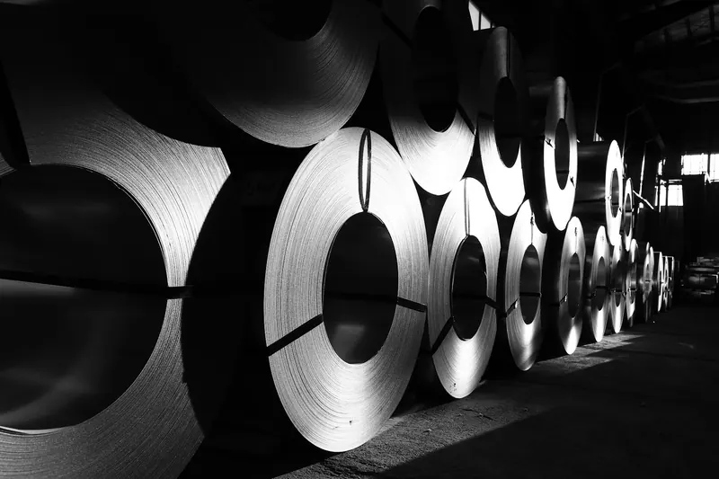

Bir depoda yan yana dizilmiş çelik sac rulolar, siyah-beyaz fotoğraf
Depoda sıralanmış çelik sac rulolar
Ana sanayiye parça verenler için lot, etiket ve sevk planı izlenebilirliği
Invest in Sakarya, ilin otomotiv ana sanayisini Toyota, Otokar, Türk Traktör, Tırsan ve Başak Traktör olarak sıralıyor ve sektörde 80'in üzerinde firma sayıyor. Sakarya 2. OSB'nin sitesindeki firma listesinin en kalabalık başlığı da “Otomotiv ve Madeni Eşya Sanayi”.
Bir müşteri, parçanın hangi bobinden, hangi pres vardiyasında ve hangi kaplama partisinde üretildiğini sorduğunda cevap kâğıt arşivi taranmadan verilebilmeli. Bunun için hammadde kabulünde bobin ya da ingot lotu barkodla kayda alınır, iş emri malzemeyi bu lottan çeker, her kasa ve palet kendi etiketini alır ve sevkiyat kaydı zinciri kapatır.
Müşteriniz VDA standardı istiyorsa EDI Web Suite KLT ve palet etiketlerini VDA 4902/4994'e göre basar, sevk bildirimini (ASN) VDA 4913 ya da EDIFACT DESADV olarak hazırlar ve VDA 4905 sipariş dosyalarını içeri alır. Sevk planı e-postayla ya da müşteri portalından geliyorsa planı ERP'ye aktaran bir iş akışı otomasyonu, her gün yeniden yazma işini ortadan kaldırır.
  • Bobin ya da ingot lotundan sevk edilen kasaya tek zincir
  • Etiket seri numarası kontrolü ve yeniden basım kaydı
  • Müşteri portalındaki sevk planının ERP'ye otomatik aktarımı
